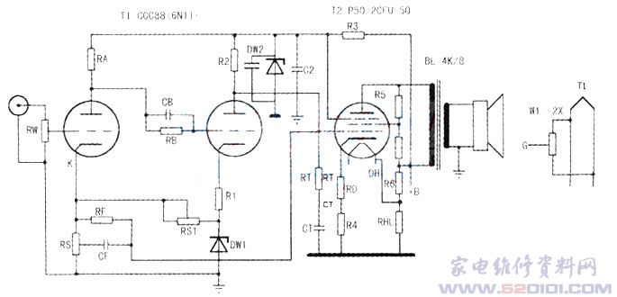

  下图是A1850T电路原理图。从图中看出,A1850T为三级放大程式。由一只6N11担任功率放大。末级用FU-50担任功率放大。功放级采用“电阻分压超线性电路”具有三极电子管的输出特性,对负载有强阻尼作用。所以虽然去掉了大环路负及馈,仍然可对扬声器负截有较强的控制力。
  三级放大电路之间采用直耦,可拓展低频响应。杜绝了交连电容对音质的“染色”,维持良好的保真度。
  从推动级到前级,RF加有局部环路负反馈,可有效降低失真。而且还增大前级的输入阻抗。RS1用以调节前级阳极电压,从而使功放级确立合适的工作电流。RT、CT为相位校正电路,用于克服输出的产生的相移。由于Rr、C.接入将导致高频份量损失,所以在推动级输入端加入CB、RB高频提升电路,以保证频率响应的均衡。W1是交流平衡调整电位器,调节W1可使整机交流噪音降至最低。
  FU-50的抑制栅没有接地,而是接前级供电十12V处。这种接法具有电路效率高的优点。

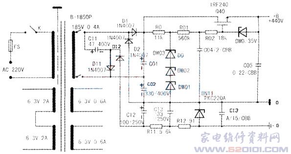

  电源部分用IRF840(2SK2733)场效应管作电子滤波与稳压,较之RC滤波电路更为优良。
