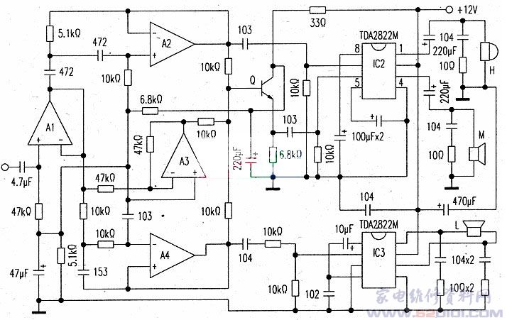

近日制作一台电子三分频有源音箱,适合在“斗室”内使用。
    电路的核心由四运放LT074和常见的双声道小功率集成块TDA2822M组成。IC1中的A2和A4同外围阻容元件构成二阶有源滤波的高、低通两个音频通道。A3接成反相器,从A2、A3、A4的输出端同时取样得到1倍的音频电压信号经过低噪声、高β值三极管Q混合放大后,由射极输出与输人信号相位相反的中频段信号。由于电路的设计保证高、中、低频段之间的上、下交叉频率约为7.2kHz与1kHz,三个通道输出功率的比例为25%(H)、25%(M)、50%(L)。经多次试听,选择了物美价廉易购,上限截止频率高达120kHz的双声道集成块TDA2822M分别对高、中频段放大,低频单元同样用TDA2822M接成BTL输出大动态放音。
    音箱采用厚0.8cm中密度纤维板,箱体的高、宽、深采用黄金分割法,分别为225mm×150mm×195mm.箱体设倒相孔。喇叭H为2英寸纸盆高音,M为2.5英寸普通纸盆中音,L为泡沫边5英寸低音,三只扬声器阻抗均为8Ω。
    使用12V1A开关电源供电。把小巧的电路板装在L音箱内,用MP3作音源试听,高音亮丽,中音圆滑,低音有力。
