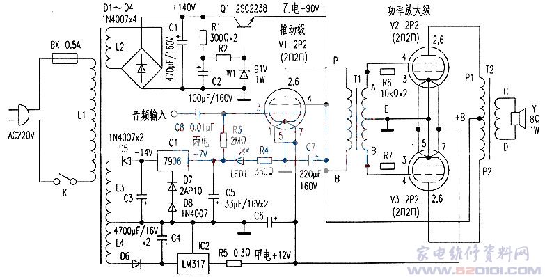

本文介绍款用直流电子管制作的推挽功率放大器,其特点是功率放大级工作在乙类放大状态,静态消耗电力少、效率高、省电、输出功率大。电路如附图所示。
    电子管V2、V3组成推挽功率放大级,v1为推动级。无讯号输人时,V2、V3帘栅级电压为0,而屏极距阴极又很远,对阴极发射的电子吸引力很小,飞到屏极的电子数目很少,故其屏极总电流≤1mA,此时两管的总屏耗≤0.09W,所以静态消耗电力极小。当有音频讯号从v1栅极输入时,经v1放大后的音频电压通过推动变压器T1的次级绕组(A、B)加到功放级电子管V2、V3栅极和帘栅极上-当正半周到来时,A点为正,B点为负,V2的栅极和帘栅极均被正电压控制。由于其栅极距阴极很近.对阴极发射的电子有很强的吸引力,使这些电子高速飞向屏极,形成屏极电流,少部分电子被栅极和帘栅极吸收形成栅极电流。此时V2的屏流迅速增大,而V3截止,当负半周到来时,B点为正,A点为负,V3屏流增大,V2截止。周而复始。剧烈变化的屏流在输出变压器T2次级感应出相应的音频电压推动扬声器Y工作。R6、R7为限流电阻,防止因栅流过大而损坏功放电子管。
    由于功率放大级工作在有栅流状态,故推动管v1用普通1B2等电压放大管已无法适应本电路的工作要求。所以V2采用功放管2P2进行推动,其功率可达200mw.足以推动功放级电路进行正常工作。
    供电系统分别由三个独立的稳压供电电路产生甲电、乙电和丙电。如图所示。
    甲电变压器次级Ac10V电压,经D6整流,C4、C6滤波,IC2(LM317)稳压后经R5输出+1.2V电压供给灯丝电路。
    乙电:变压器次级AC10V电压经D1~D4整流,c1、c2、c7滤波,Q1、w1、R1、R2稳压后,从三极管Q1发射极输
出+90v电压供给屏极、帘栅极电路工作。其中R1、R2及Q1构成电子滤波电路,将输出电压的波纹系数降至最低。
    丙电:变压器次级AC10V电压经D5整流,c3、C5滤波,三端稳压集成块Ic1(7906)、D7、D8稳压后输出-7V的直流电压向V2提供栅负偏压。由于Ic1输出电压仅-6V,因此在其接地端正向串接了锗二极管D7和硅二极管D8,D7两端压降0.3v,D8两端压降为0.7v,合计1v,故将Ic1的输出电压从-6V抬高至-7V。
    指示灯:LED1与R4串连后并接在-7V电源两端,当电路工作时LED1点亮作为指示灯,同时提供v1栅极对地直流通路。

  电源变压器B1:初级L1用φ0.15漆包线在截面积为1.6cm×3.2cm的铁心上绕2640匝,次级绕组L2用φ0.15漆包线绕1200匝,L3用φ0.25漆包线绕120匝L4用φ0.1漆包线绕120匝,L4的首端与L3的尾端连接后接地。
    推动变压器T1:  用从DD27型电度表中拆除的带铁心的电压线圈改制而成。将原来线圈(φ0.1漆包线19000匝)拆开,用该漆包线重新绕制:初级线圈(P、B)绕4000匝,次级线圈绕6000匝,在3000匝中心抽头E接地。拆除原铁心中的两片短路铜片,并用纸片代替之,重新装配好铁心即可。
    输出变压器T2:亦用上述电压线圈改制,解开原9000匝电压线圈,至4500匝处抽个中心抽头接+B,重新绕好整个线圈,其头、尾分别接P1、P2,次级绕组(c、D)用φ0.31漆包线绕95匝,接扬声器Y。
