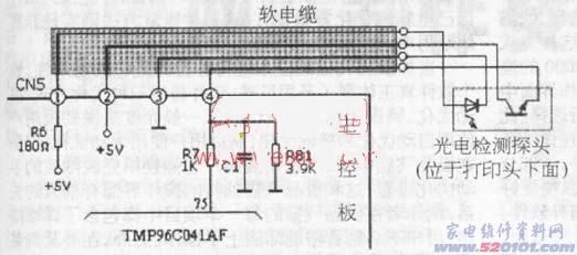

  分析与排除:该打印机的检纸电路有三个传感器,前后两个干簧传感器用于检测有没有打印纸送入。一旦有纸触及传感器的簧片,使传感器的触点动作,打印机便启动进纸程序,自动将纸送到准确的位置,为打印做好准备。在此过程中,打印纸是否到达了相应的位置,则由另一个光电式传感器负责检测。当纸到位时,控制面板上的缺纸灯熄灭。
    从以上的故障现象分析,估计是光电传感器有故障。笔者根据实物面出了光电传感器与主控电路板之间的部分电路,如图。从图中分析,发光二极管接于插件CN5的①脚和③脚之间,电阻R6串接于+5v向发光二极管的
   供电回路中,起到降压和限流的作用。正常情况下,无纸时,光敏管因接收不到从打印纸反射回来的光线,处于截止状态,④脚输出低电平;有纸时,光敏管导通,④脚输出接近+5v的高电平。
    在联机状态下,用万用表测量④脚电压,无论有纸或无纸,④脚电压均为低电平;而用灯光照射时,④脚电压变为高电平,说明光敏管是好的。再删①脚电压,为+5v,不正常(正常时,发光二极管两端的电压降应为+2V左右)。检查探头与软电缆的连接处,连接情况良好。由此,判断发光管已开路。换上新的光电检测探头,故障排除。
  点击放大

    接下来,采用将负载逐个拔除后试机的方法,分别对CN6-CN9四个插头做了试验,打印机电源指示灯均未点亮。考虑到光电传感器中发光二极管电是电源的负载,所以决定再分别拔除连接检纸传感器的CN5和初始位置传感器的CN12进行试验。果然,当拔除CN5后试机,打印机电源灯亮,并且在开机时字车也有相应的自检动作。
    用万用表测量CN5软电缆,发现其②脚和③脚短接,当CN5插入主控板时,就将+5v直接接地,因而导致电源电路过流保护。做进一步检查时发现,软电缆与探头连接处已经扭曲变形。用剪刀剪去电缆顶端损坏的一节,然后用刀片刮出一段.重新接好后试机,故障排除。
