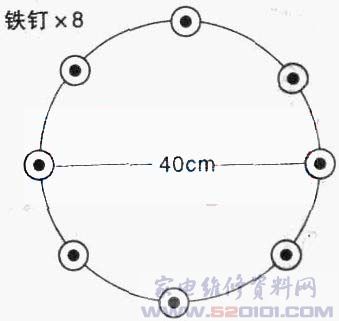

长波接收天线是在直径40cm的骨架上,利用漆包线,绕上1000匝的线圈制成的。所用的漆包线可从几个旧的电源变压器上拆卸其初级线圈而获得。另外,上述线圈也可从电子市场或网上购置。
  为了绕制长波线圈,可在一块木板上,划一40cm的圆环,再按等弧距钉上8根一定长度的铁钉,构成简单的框架,如图所示。围绕着框架,细心地用漆包线绕上1000匝线圈,完成之后用绝缘带绕上,以保护线圈,然后把铁钉去除,即可获得完整的线圈,再把所得线圈固定到一木盒内。
