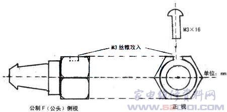

卫视爱好者在多机接收、多星接收时,经常使用多只0,22kHz开关、四切一开关、功分器等,包括接收机F母座均为英制。与其配套的75-5F公头就必须是英制才可。但市场上用于有线电视分配器、分支器、信号放大器等器材的F头均为公制,英制F头较少,特别是边远僻壤,英制F头更难购买到,从而影响到卫视器材的使用。公制F头可否代替英制F头来使用呢?答案是:可行的,不过必须得自己动手将F公头略略加工,才可圆满解决问题。
  加工方法简介如下:
1、用电工手钳夹住公制F头的口部六角螺母,用手电钻钻中2.4mm的基孔(见图)。
2、再用M3丝锥攻M3丝扣,由于75-5F头多为铅锡合金或铜质的,且边缘很薄,加工很容易。在丝扣内旋入M3×16~20的螺栓,这样公英制两用F头制作即告完成。
 使用:按常规将馈线头做人公制F头后,直接套八英制F座上(因公制F头的内径大于英制母座的外径,无法旋入,只能套入)。用M3×16螺栓支紧在F母座上。
