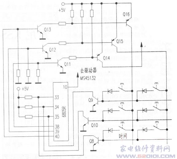

故障现象:时间模式设置失控,即不经控制而自行设置为2小时,一会儿又设置在3小时,很不稳定。
分析检修:此机因无电路原理图,为便于检修测绘其控制电路帽关时间设置的局部电路图(见附图)。开机后电脑芯片6805R 38~40脚输出高电平,三极管Q11、Q12、Q13导通,而Q14、Q15、Q16则处于待导通状态。当按时间没置键时,三极管Q16、Q8导通,使6805R 33脚得到负脉冲电平,经内部逻辑判断电路处理后,由⑩脚送出高电平,再经MS45132驱动器反相后使对应的发光二极管点亮。当电脑芯片内部电路计时完成后,发出停机指令,时间指示灯熄灭。经分析.怀疑故障是电脑芯片33脚或Q8、Q16不良。检测33脚在末按时间设置键时为不稳定的低电平,正常时应为稳定的高电平。查Q8发现e—c极漏电,更换Q8后试机,故障排除。
