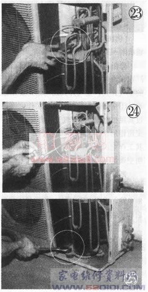

    断开室外机上的压缩机控制线,空气开关不再跳闸,说明故障在压缩机及其控制电路,采用万用表R×1k挡测量压缩机启动电容是好的,故障点缩小在压缩机上。按图23所示,用老虎钳拧下压缩机压线盖的固定螺丝,拔掉压缩机上的3根引线。用万用表R×1挡,测其各绕组阻值均偏小且严重不对称,说明压缩机绕组有短路现象。更换压缩机后,故障排除。

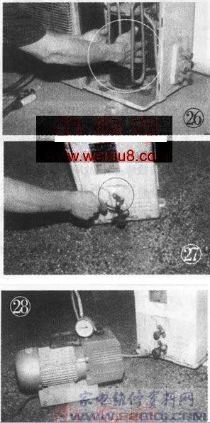

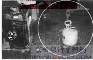

    在更换压缩机时,按图24所示,用气焊焊开压缩机的吸气管和排气管(高压管和低压管)。再按图25所示,用活动扳手卸下压缩机的三颗固定螺钉,再按图26所示,取出旧压缩机,装上新压缩机,用气焊焊好吸、排气管,打压检漏。按图27所示,用内六角扳手关闭高压阀。用φ15.88的纳子拧在低压阀上。取下工艺口纳子,按图28所接上抽真空装置,抽空时间不应少于30分钟。抽空完毕后,再用内六角关闭低压阀,然后关闭抽真空装置。按图29所示采用台称定量加氟,试机故障排除。
