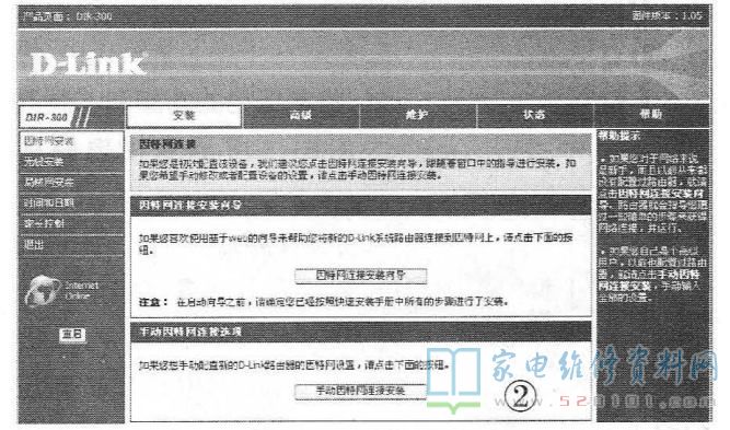

        在管理页面,首先要求正确输入路由器的用户名和登录密码,路由器默认的用户名和密码可以在随机附送的用户手册中查到,如果手册不慎遗失,那么则可以先用ADSL拨号上网,上网搜索一下自己的无线路由,即可找到默认的用户名和密码。正确输入密码后进入到管理页面,如图2所示。

        进入到管理页面后,首先要进行PPPoE虚拟拨号的设置,对于新手建议使用通过“因特网连接安装向导”来进行PPPoE虚拟拨号的设置,这样不容易漏项和出错。

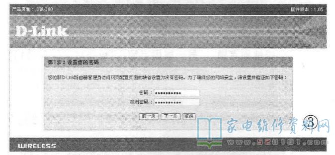

        点击“因特网连接安装向导”按钮,启动向导页面,首先出现的是一些提示信息,直接点击“下一页"开始设置。第1步要求我们为路由器设置一个管理账号 ,在这里可以按自己的实际需要来设置,也可以采用默认设置,设置完毕,点击“下一步"按钮,如图3所示。

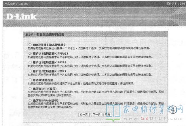

        在接下来的页面中,要求设置自己所位于的时区,设置完成点击“下一页”按钮。在接下来的页面中,进入到关键设置页面,在该页面中配置网络的连接,请按实际情况设置自己的连接方式。对于家庭宽带用户,通常选择“用户名/密码连接(PPPE)"选然后点击“下一页'按钮,如图4所示。

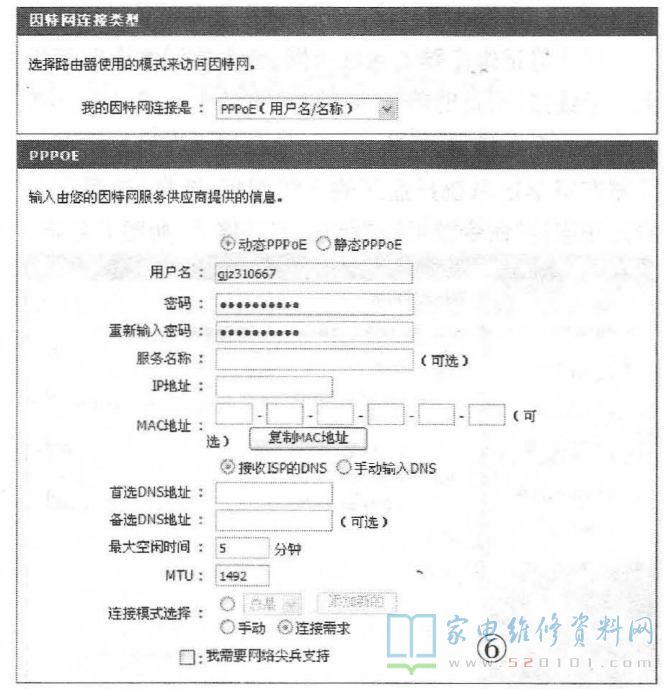

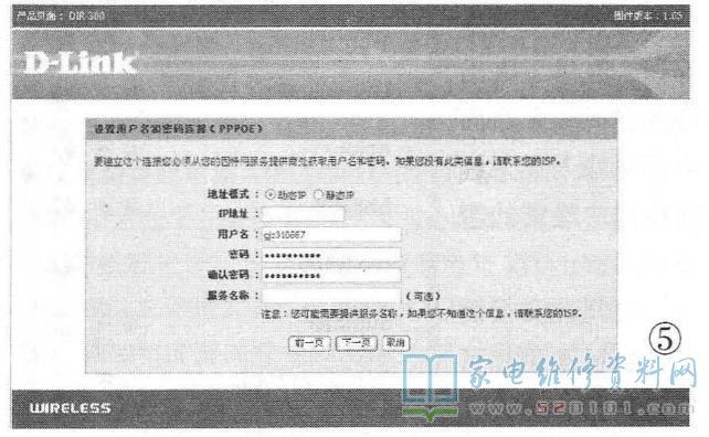

        把服务提供商给我们的宽带账户名和密码,输入到PPPoE用户名和密码页面中即可,如图5所示。
        现在已经配置完成了,最后,点击“连接"按钮,如果你的宽带账号、密码没错,那么,路由器就可以进行拨号连接入网络了。
         对于那些电脑应用较为熟练,动手能力强的用户可以通过手动的方法快速完成PPPOE的设置。点击“手动因特网连接安装'按钮,在打开的页面中,选择连接方式为"PPPoE"并输.入用户名和密码即可,其他选项通常按默认即可,无需更改,如图6所示。

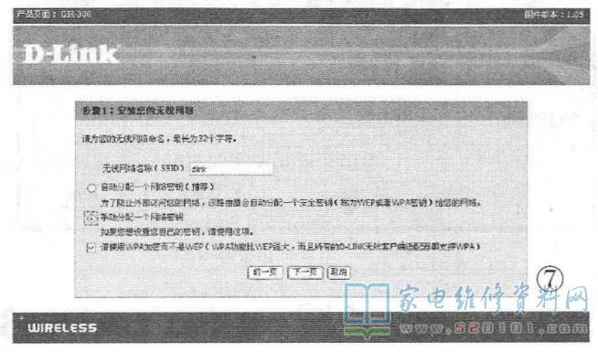

        点击“下一页"后进入到网络密钥的设置页面,在该页面中,默认情况下“无线网络名称”是以无线路由器的品牌来命名的,建议修改一下,增加安全性。接下来,选择“手动分配一个网络密钥”单选按钮,并勾选“请使用WPA加密而不是WEP"复选框,最后点击“下一页"按钮,如图7所示。
        在接下来的页面中,输入自己的无线网络密钥,用8位以上数字加字母组合,最后点击“下一页"按钮完成设置即可。如果你对无线路由器较为熟悉,或者是动手能力较强,那么同样也可以通过手动来完成无线网络的设置。选择“无线安装”选项后,点击“手动因特网连接”按钮,进入到设置页面,在这里进行无线网络名称、信道、加密模式、密钥的设置即可,最后不要忘记点击“保存设置”按钮对更改进行保存了。

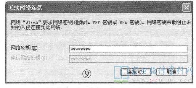

        接下来,选中自己的无线信号标识,点击“连接”按钮即会弹出“网络密钥”验证窗口,正确输入网络密钥后点击“连接”按钮就可连上网络了,如图9所示。
