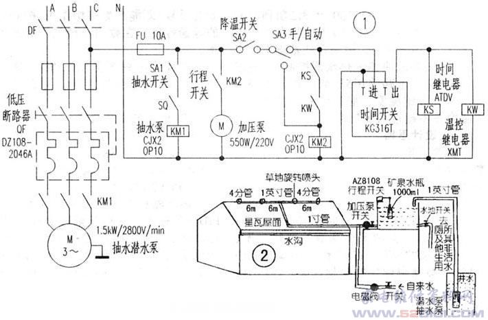

简易厂房用星瓦作屋面,到大热天就难受.一些降温措施,如用水进行降温等,费用较高。本文介绍的这套装置既节水节电,又能降温,效果很好。现介绍给大家。
    电路如图1,供水图见图2。
时控开关用KG316T。它功能多,价格仅几十元,有10组开、10组关的时间选择.能带阻性25A负载.还能单独作每天调节.可以只在星期一到星期日开/关.可在星期一,三、五开/关,二、四、六开/关和星期一到星期五开/关.以及星期一到星期日全日开/关。具有自动/手动/停控制、时间显示及调整等。本例采用上午10点30分开.上午11点50分关和下午1点25开到下午4点关两组.星期校调为为星期一到星期日全日开/关.选用自动挡时.“V”自动处亮。上午上班时间8点到12点.下午上班时间l点30分到5点30分.星期六及星期日不休息。时间继电器用ATDV正秦产品.具有开多少时间.关多少时间调节.开、关时间均可在O至6分钟内调节,笔者选用开3分钟、停5分钟.往复循环工作。触点KS在开3分钟内通,在关5分钟内不通.使KM2在关时不得电,加压泵停止运转.以节水节电。温控继电器选用XMT系列。用高于35度时输出接通组、低于35℃不通组.这样将温度控头放在屋面星瓦上.并用一段合适的热缩管将探头与线封好,并加热热缩管.使其紧贴探头线及探头一小段,以防水。调试时选比室温低的温度时相通的组作为控制组KW即可。将温度调在35℃左右,当温度低于设定的35℃时,不会喷水降温。水池水位控制采用行程开关AZ8108,头上用一段软线吊一个装大半瓶水的1000ml矿泉水瓶。当水位下降时,拉动行程开关向F.使内部动作.选常开触点。借助水的浮力与水位的关系,使水位保持在一定范围内。
    工作时,抽水将SAl置在开位置.只要水位低于设定值,行程开关SQ接通抽水,高于水位sQ断开,停止抽水。降温时.合上降温开关SA2.先将SA3置于手动位置,KM2得电,加压泵工作喷水。正常后.将SA3置于自动位.调整好时控开关、时间继电器、温控继电器.即可按设定程序自动工作。按设定日期时间段.开几分钟停几分钟,刚好屋面水干又喷.既降温又节水节电。保证无太阳天不工作.称得上无人值守的智能装置。如果用自来水喷,只要将电动加压泵改为电磁阀便可。
