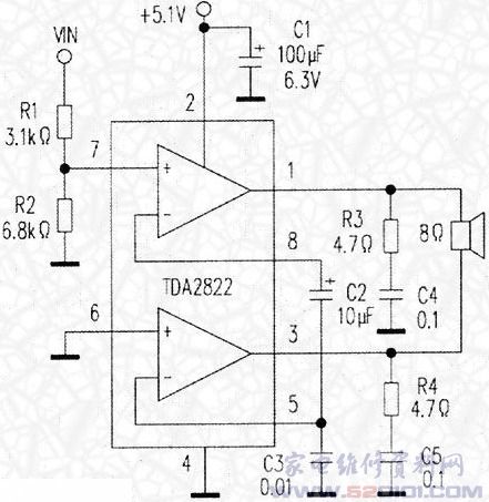

    图2电路是用TDA2822做的功放电路,其中的小印板自制。TDA2822的供电由一块手机充电器代替。5.1V/800mA,小巧适用,现成的。TDA2822板,SMPS板各用旧布包住(绝缘,散热)悬挂于显象管尾部的空隙处。SMPS的220V的输入线从显示器内引出。仅把TDA2822的音频输入屏蔽线连插头从尾部穿出壳外,长度以能插入电视盒为准。再从显示器顶部的散热孔穿出一条红丝带。用以固定电视盒。供电试机。一切如愿以偿。于是,几乎融为一体的“小电视”呈现在面前:仅三部件和二插头。
