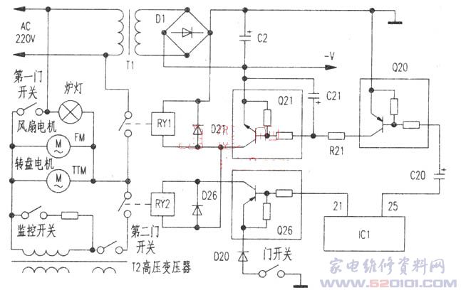

故障现象:放入食物,编好加热程序按开始键后,炉内转盘正常转动,炉灯亮,同时可听见风扇转动的声音,表明一切正常。但烹调结束后食物却不热。
    分析检修:由故障现象可知该机一切操作过程正常,可认为CPU基本正常。不加热,可能由于磁控管或其外围元件有故障,也可能是磁控管供电电路有故障。
    打开外盖,用万用表粗略检查磁控管、高压电容、高压整流二极管及高压变压器等均未发现明显异常。通电,令微波炉处于全功率烹调状态,测得高压变压器初级无220V交流电压,说明故障在磁控管供电电路。
    该机处于微波烹调时的有关电路工作状态示于附图。其中T1为控制电路供电变压器。T1次级电压(供电系统采用正极接地)经桥堆D1整流、C2滤波后输出的直流电压实测约27V,由附图可看出,220v交流电源经第一门_开关、RY1、RY2两继电器开关触点及第二门开关才能到达高压变压器T2的初级。烹调开始时,Ic1(CPU)IZA558DR 25脚输出连续的脉冲电压,经Q20放大后对C21充电,在C21上产生一直流电压,使Q21导通,RY1绕组得电吸合,其开关闭合,炉灯亮。同时,-27V电压经Q21 e、c极加到RY2绕组。在需要微波加热时,Ic1 21脚输出负电压,Q26经D20、门开关而导通,RY2吸台,T2得电,磁控管开始工作。
    此故障表现为炉灯亮、风扇及转盘电机均正常转动,说明第一门开关、RY1均已正常接通,因此,须检查第二门开关和RY2触点是否闭合。测量RY2绕组两端电压约26v,说明Q26已正常导通。但测量RY2的触点上端有220V交流电压,而下端无电压,说明RY2触点不通。检查RY2,发现其绕组已开路。更换RY2后,试机故障排除。
