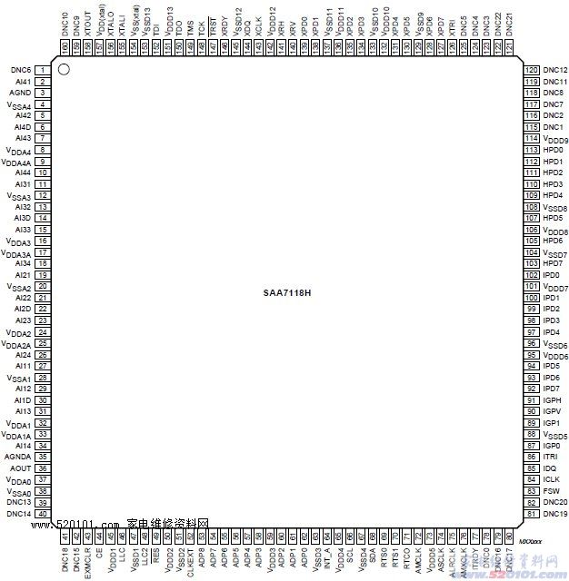

SAA7118引脚功能图

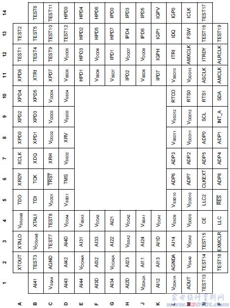

SAA7118脚位分布参数图

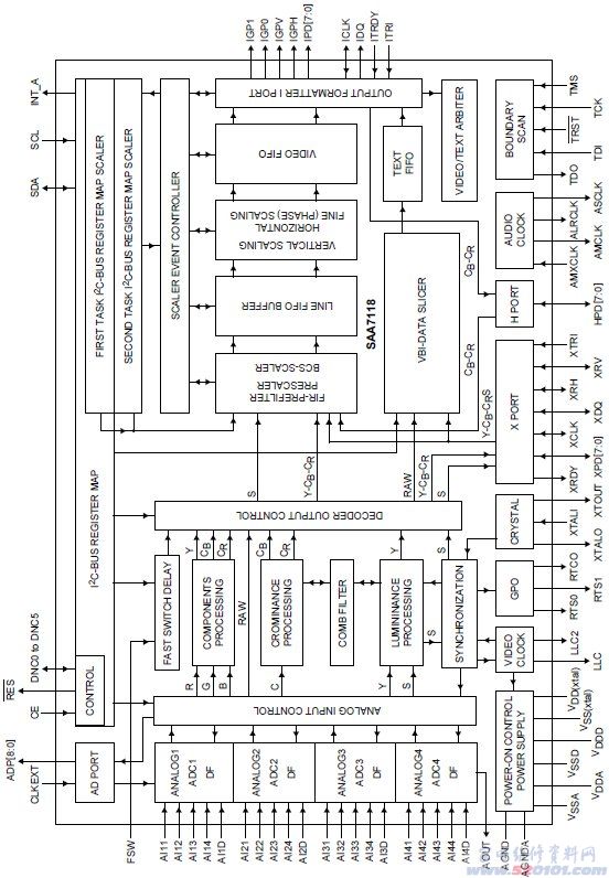

SAA7118内部方框图
