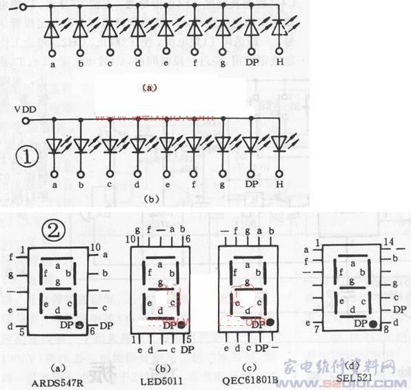

半导体数码管的种类多,用途广,型号不同管脚排列也不同,不少初学者在制作各种电器时,常常因为没有数码管的详细资料而感到为难,也有不少电子爱好者,对半导体数码管的内部结构不熟悉,本文介绍一些常见的半导体数码管的型号、管脚排列及测试,供初学者参考。
    一、内部结构:常见数码管的内部结构大体分为两类,一是共阴极,二是共阳极。共阴就是将数码管内部SEL521,如图2a、b、c、d所示。四例均为共阴极接法。10脚的数码管管脚分为上下排列和左右排列两种,14脚为左右排列。16、18脚的为两位数码管,常见型号有:TR32151、2BS2461A,如图3a、b所示。两例为共阳极接法,管脚为上下排列。
    三、测试:同测试普通半导体二极管一样。注意!万用表应放在R×10K档,因为R×1K档测不出数码管的正反向电阻值。对于共阴极的数码管,红表笔接数码管的“-”,黑表笔分别接其他各脚。测共阳极的数码管时,黑表笔接数码管的vDD,红表笔接其他各脚。另一种测试法,用两节一号电池串联,对于共阴极的数码管,电池的负极接数码管的“-”,电池的正极分别接其他各脚。对于共阳极的数码管,电池的正极接数码管的VDD,电池的负极分别接其他各脚,看各段是否点亮。对于不明型号不知管脚排列的数码管,用第一种方法找到共用点,用第二种方法测试出各笔段a-g、Dp、H等。
