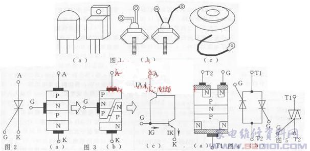

可控硅是一种应用非常广泛的半导体器件,按照其功率和用途不同,大致有晶体管式、螺栓式和平板压接式三种封装形式,如图1所示。本文将介绍最常用的单向可控硅和双向可控硅的基本性能及业余检查方法。

  也称直流可控硅,电路符号如图2所示。单向可控硅是由P—N—P—N四层半导体材料构成的三端半导体器件,三个引出端分别为阳极A、阴极K和控制极G。假设用一条线将其内部四层半导体材料分成两部分,就可以用PNP和NPN两个晶体管的组合电路来等效,如图3所示。

  也称交流可控硅.它是由N—P—N—P—N五层半导体材料构成的。对外有三个电极,T1、T2为主电极,G为控制极,它可以等效为两只单向可控硅的组合电路,如图4所示。其电路符号如图5所示。
