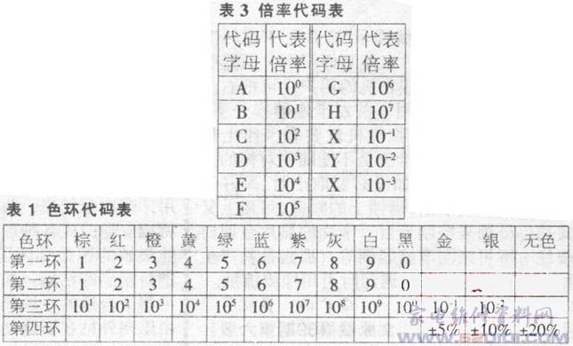

    贴片电阻与一般电阻一样,大多采用四环(有时三环)标明其阻值。第一环和第二环是有效数字,第三环是倍率(色环代码如表1)。
    例如:“棕绿黑”表示“15Ω”;“蓝灰橙银”表示“68kΩ”误差±10%。

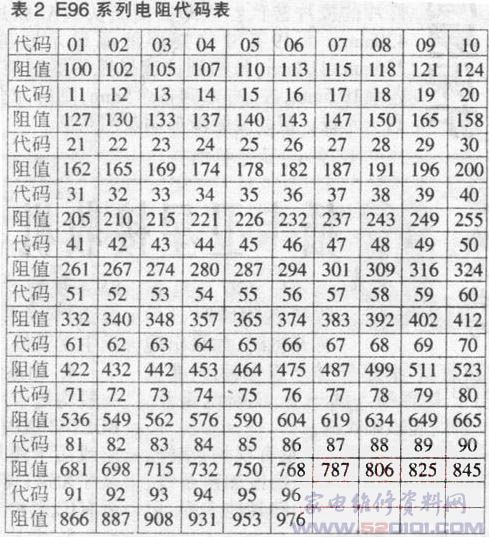

    3.E96数字代码与字母混合标称法
    数字代码与字母混合标称法也是采用三位标明电阻阻值,即“两位数字加一位字母”,其中两位数字表示的是E96系列电阻代码,其中代码(n)与电阻(R)之间有如下关系:
    由上式可以推算出:
    当n=1时,R=100
    当n=2时,R=102
    当n=3时,R=105
    当n=96时,R=976
    依次推算的结果如表2。
    它的第三位是用字母代码表示的倍率(如表3)。
    例如:“51D”表示“332×10的3次方=332kΩ”;“249Y”表示“249×10的-2次方=2.49Ω”。
表3倍率代码表
